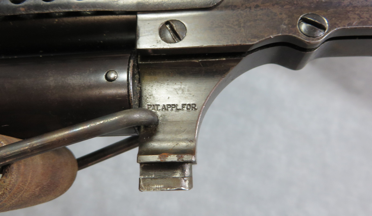

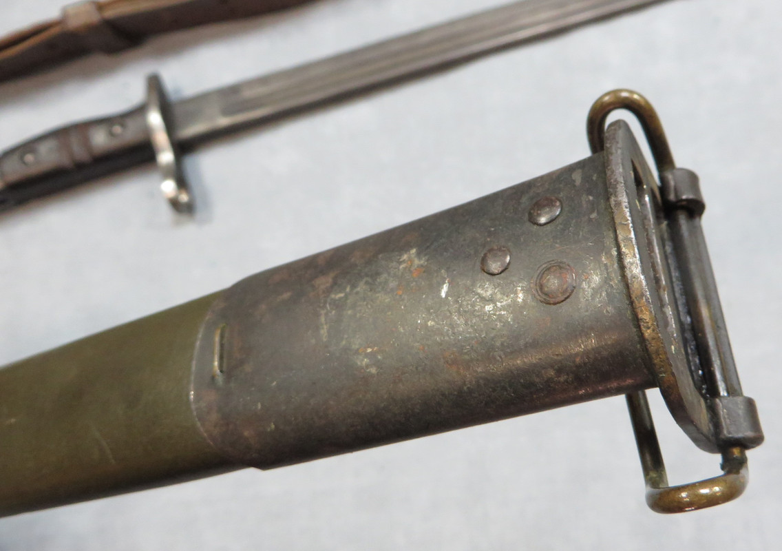

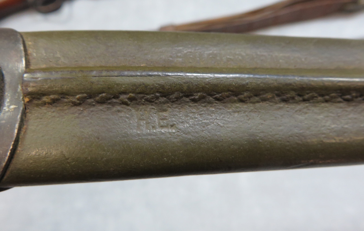

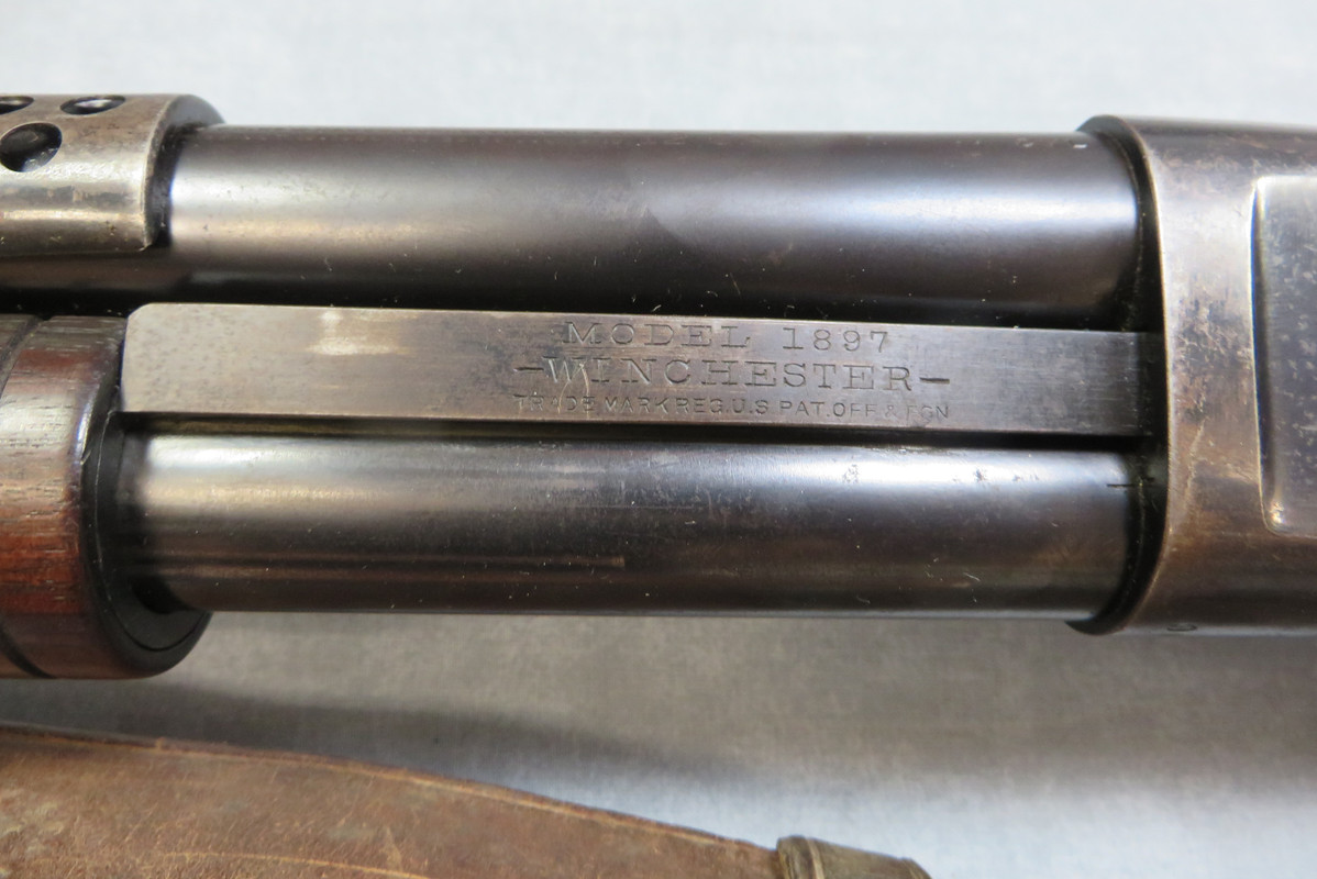

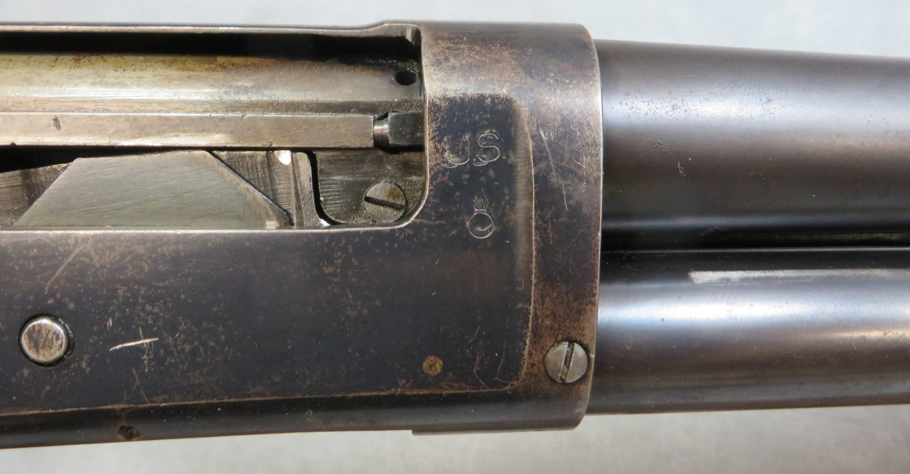

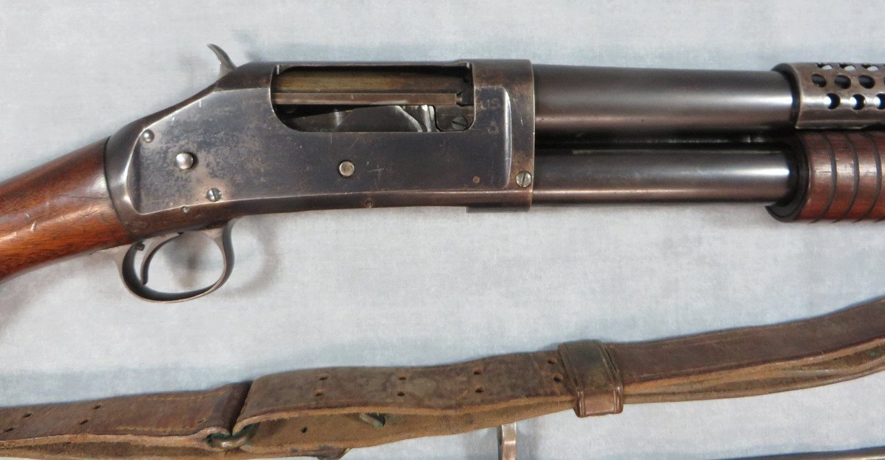

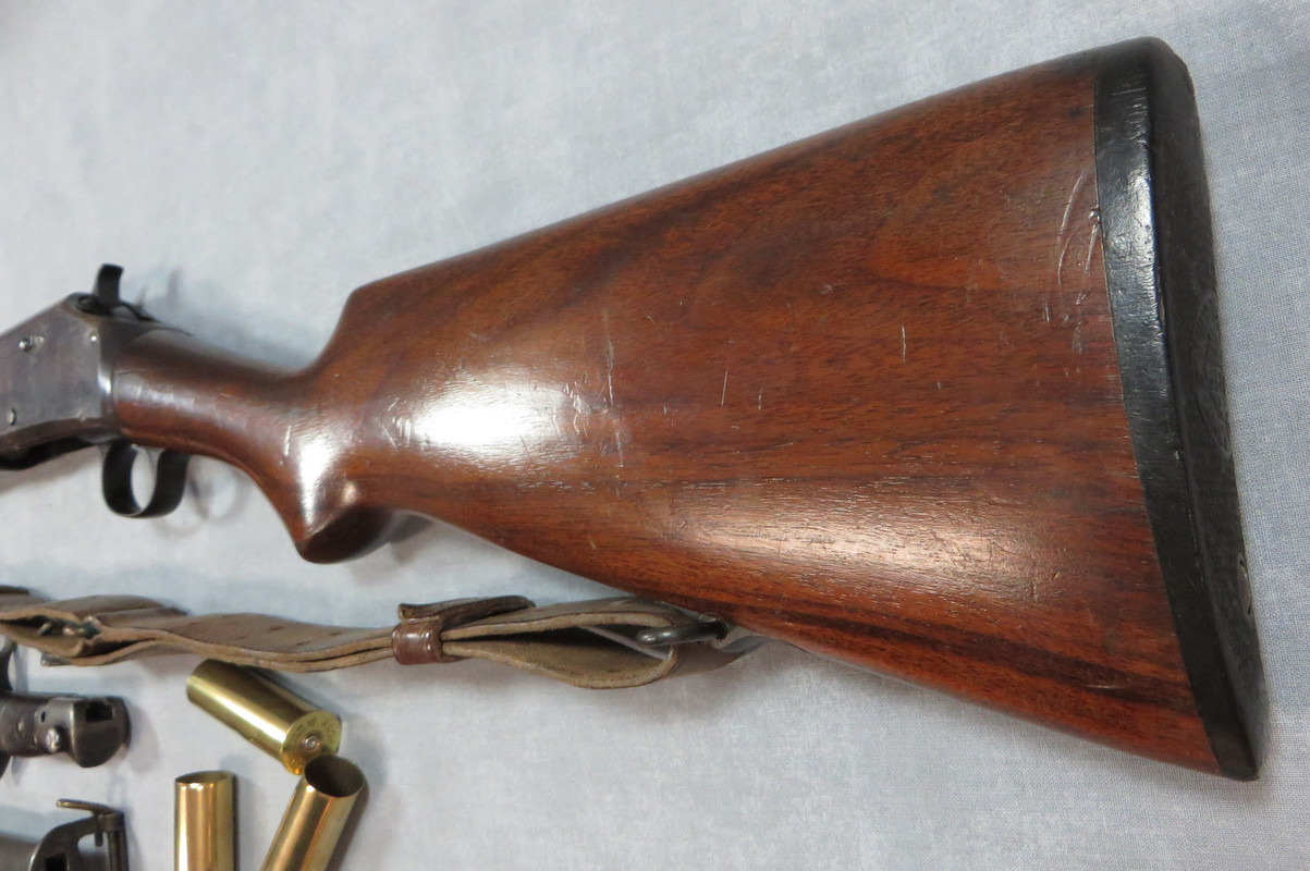

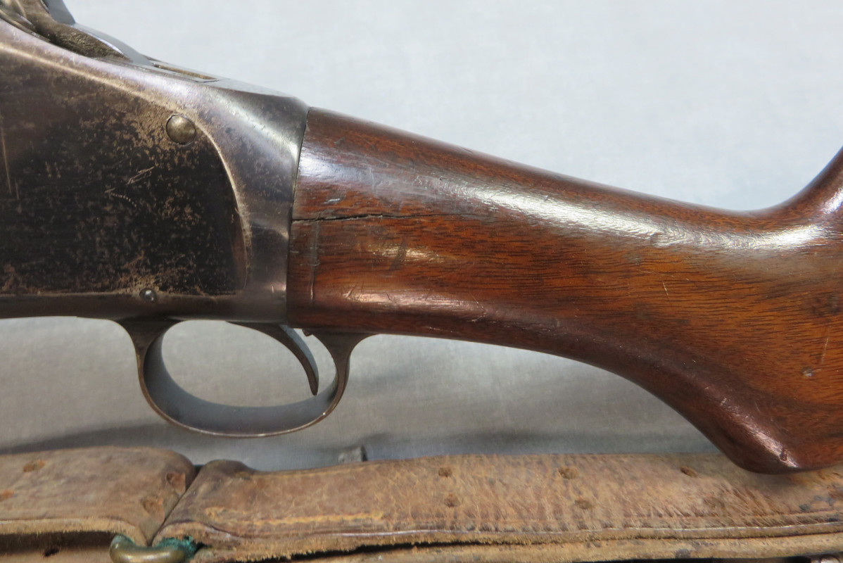

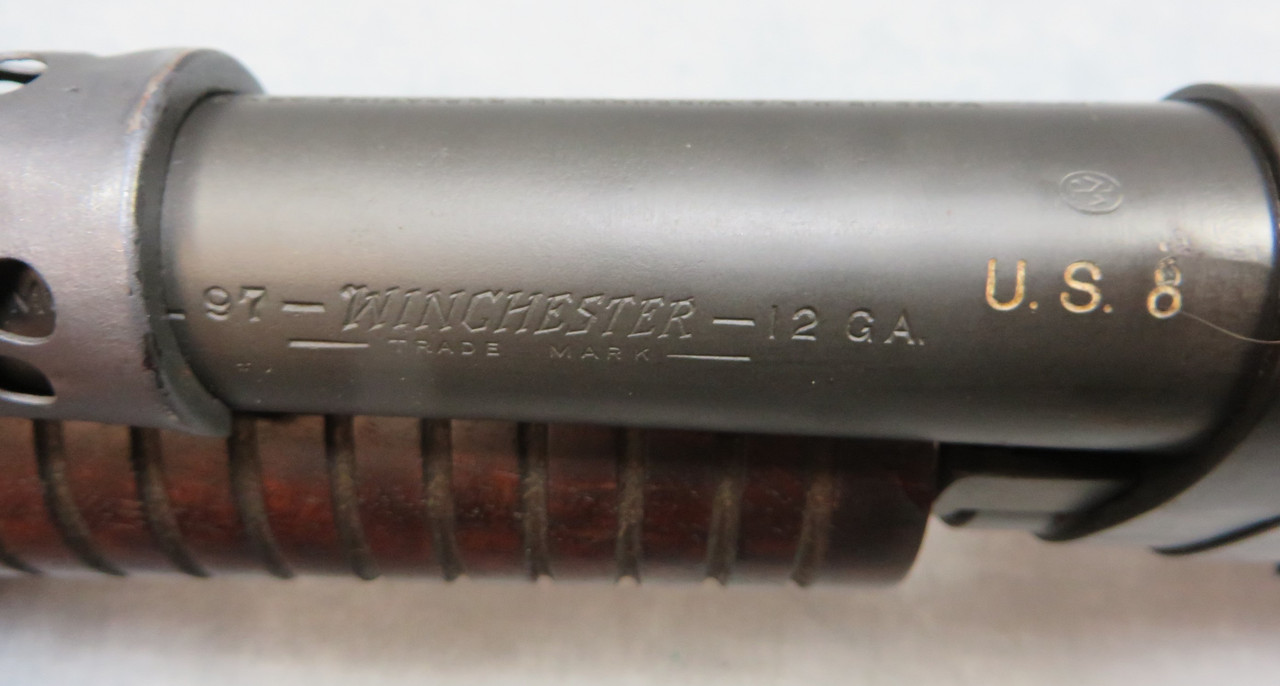

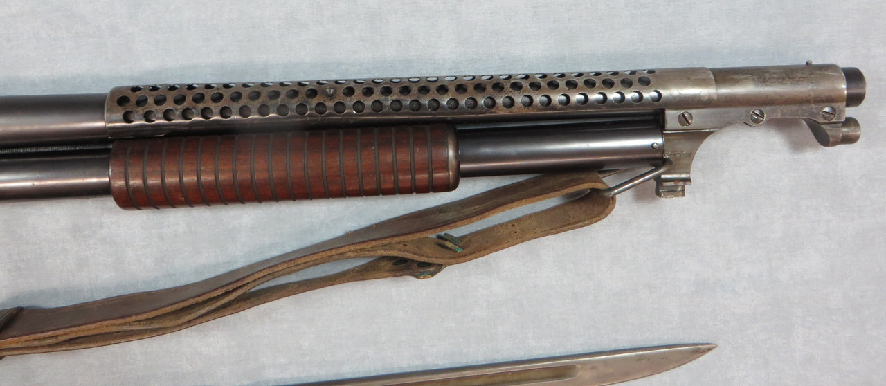

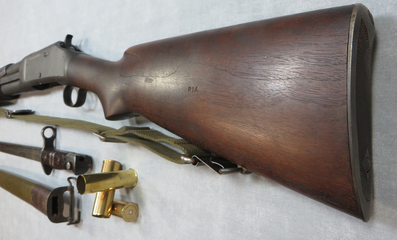

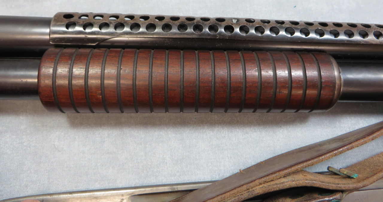

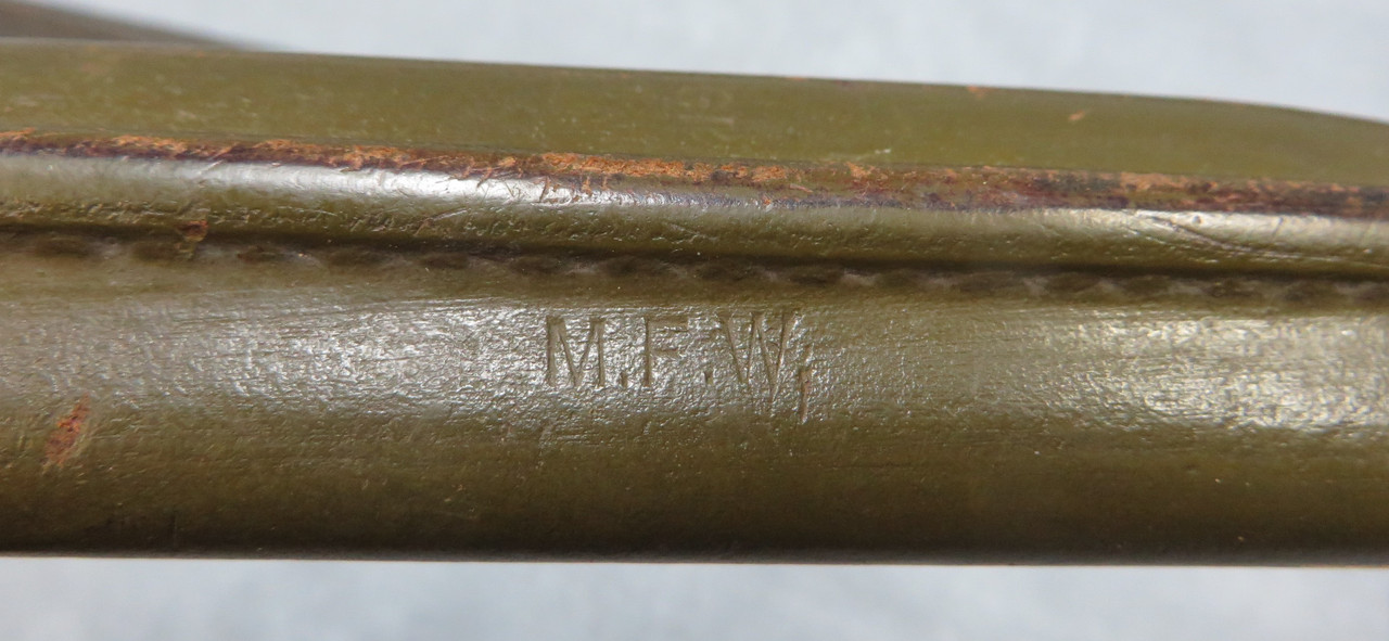

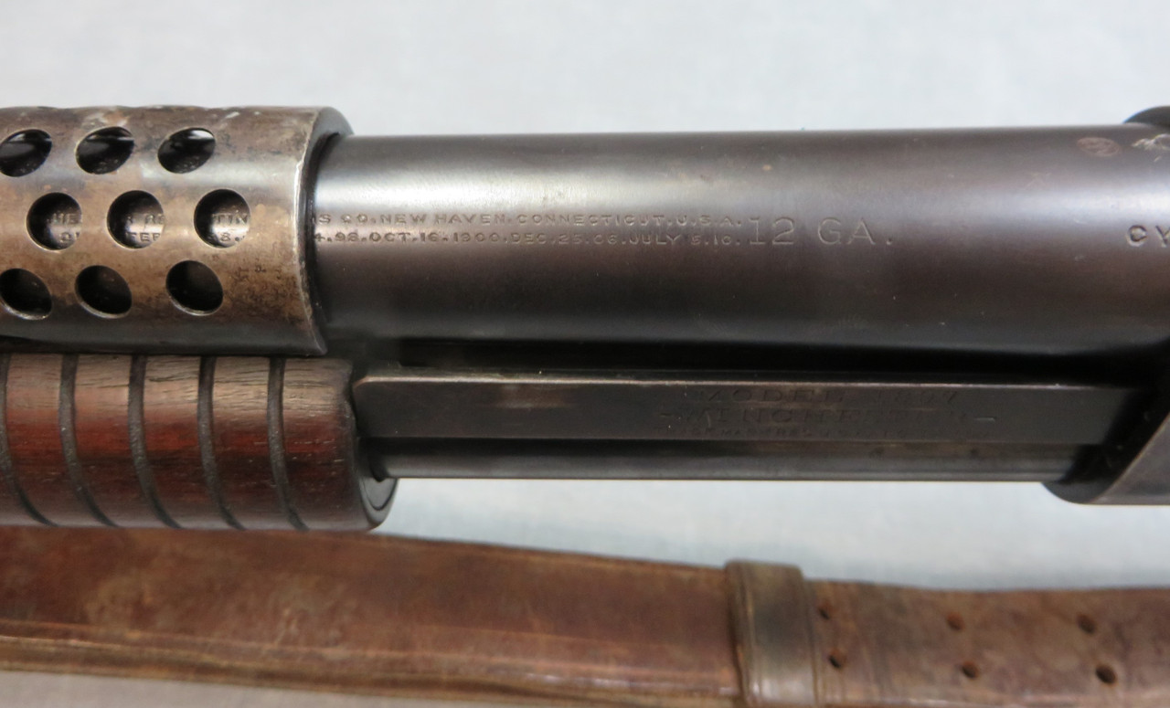

Tom, can you post some photos of the US markings on your shotguns?

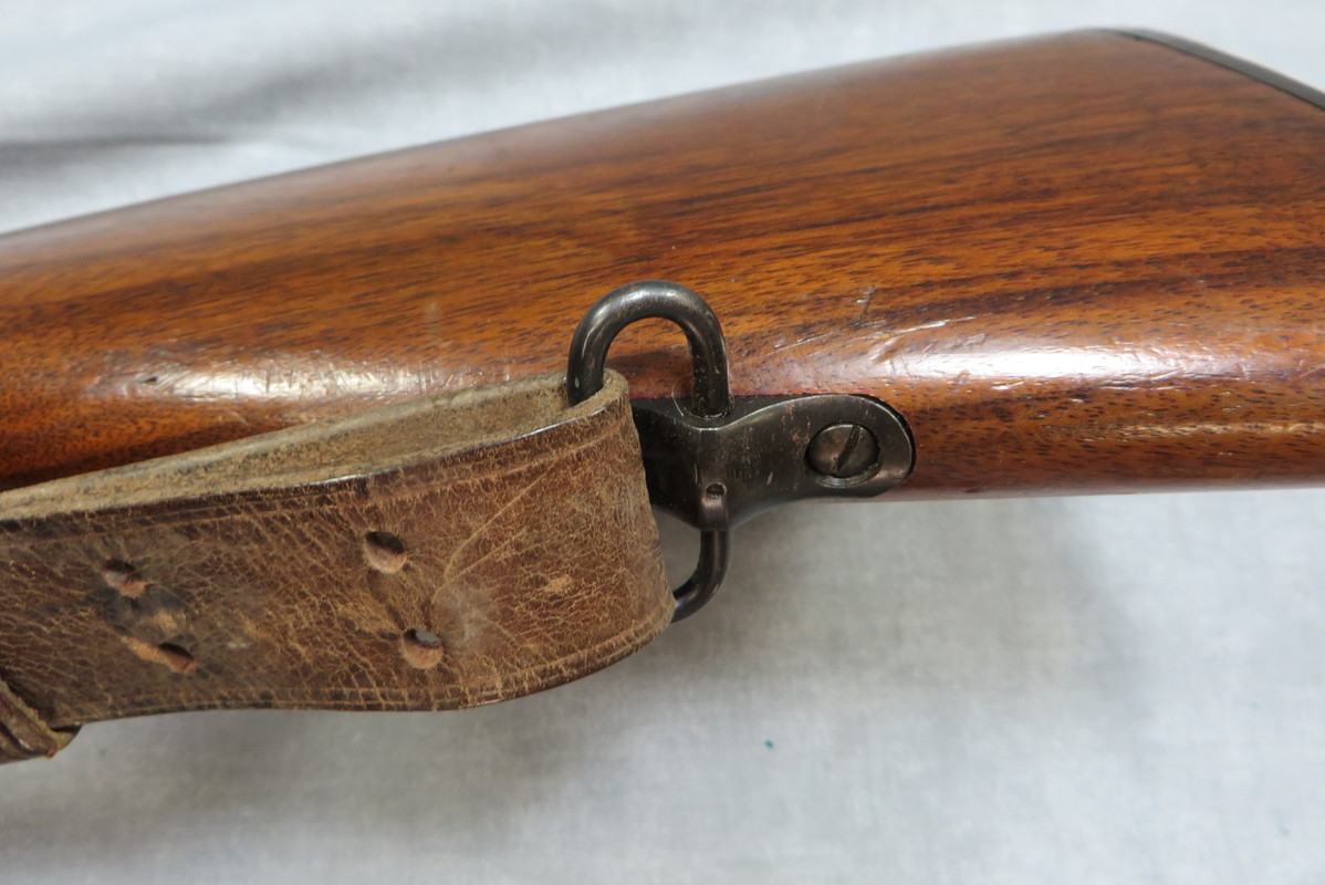

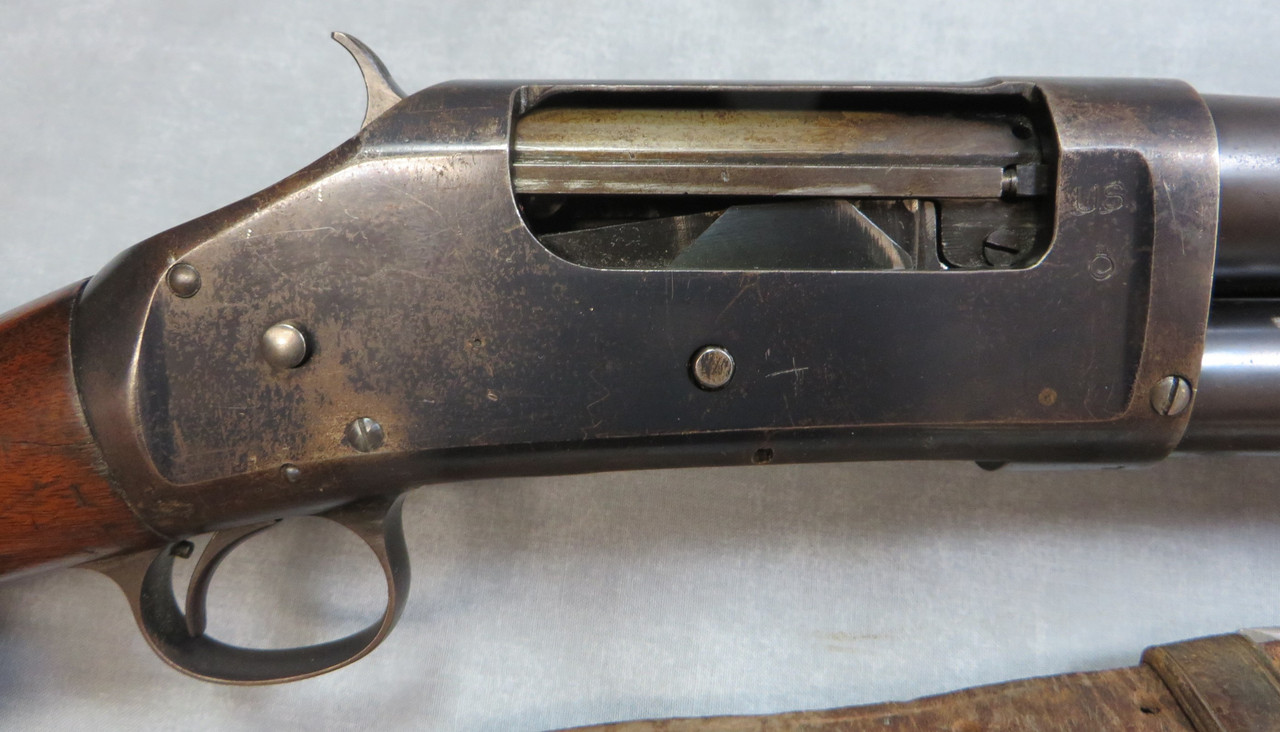

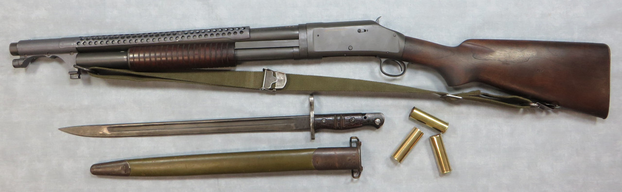

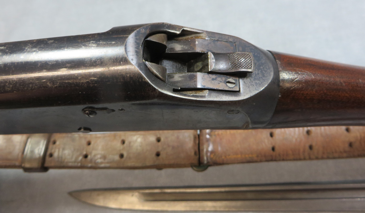

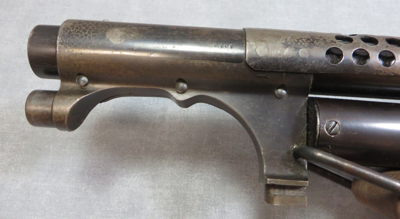

Here are photos of 733016 will post the other one shortly……
https://i.postimg.cc/rFX2DHbX/IMG-4513.jpg
https://i.postimg.cc/WpJPbV5w/IMG-4514.jpg
https://i.postimg.cc/0QTFJ6Vd/IMG-4515.jpg
https://i.postimg.cc/nh2ywhLp/IMG-4516.jpg
https://i.postimg.cc/3x3MBvYt/IMG-4517.jpg
https://i.postimg.cc/k550rPV8/IMG-4518.jpg
https://i.postimg.cc/PrWsY4sL/IMG-4519.jpg
https://i.postimg.cc/ZRBXRPx5/IMG-4520.jpg
https://i.postimg.cc/YSyJMDgP/IMG-4521.jpg
https://i.postimg.cc/Xq9hKVhM/IMG-4522.jpg
https://i.postimg.cc/kMSkPc5j/IMG-4523.jpg
https://i.postimg.cc/cJj5VgGy/IMG-4524.jpg
https://i.postimg.cc/3xtqFfLw/IMG-4525.jpg
https://i.postimg.cc/7YMdfZ00/IMG-4526.jpg
https://i.postimg.cc/9Fjsm7Rc/IMG-4527.jpg
https://i.postimg.cc/RZS8fxL8/IMG-4528.jpg
https://i.postimg.cc/YSjsnNVz/IMG-4529.jpg
https://i.postimg.cc/762QDHqC/IMG-4530.jpg
https://i.postimg.cc/mkWpgvrm/IMG-4531.jpg
https://i.postimg.cc/zDTPcGd6/IMG-4532.jpg
https://i.postimg.cc/zvwtbxb8/IMG-4533.jpg
https://i.postimg.cc/VL1HQPp6/IMG-4534.jpg
https://i.postimg.cc/GpBXJL8M/IMG-4535.jpg
https://i.postimg.cc/7YVtqQrN/IMG-4536.jpg
https://i.postimg.cc/wj4Wmyvy/IMG-4537.jpg
https://i.postimg.cc/63nzgMhn/IMG-4538.jpg
https://i.postimg.cc/fRR2yjwQ/IMG-4539.jpg
https://i.postimg.cc/nL603yqn/IMG-4540.jpg
https://i.postimg.cc/bJc9xQjJ/IMG-4541.jpg
https://i.postimg.cc/6qKzXCHS/IMG-4542.jpg
https://i.postimg.cc/028ZXdKK/IMG-4543.jpg
https://i.postimg.cc/sxJmD1q2/IMG-4544.jpg
https://i.postimg.cc/4x053DLp/IMG-4545.jpg
https://i.postimg.cc/dQR49S3K/IMG-4546.jpg
https://i.postimg.cc/Qx0m29c4/IMG-4547.jpg
https://i.postimg.cc/rwsjMVJ8/IMG-4548.jpg
https://i.postimg.cc/KYg530ww/IMG-4549.jpg
https://i.postimg.cc/26QF2Vzx/IMG-4550.jpg
https://i.postimg.cc/D07QDn03/IMG-4551.jpg
Tom Graham

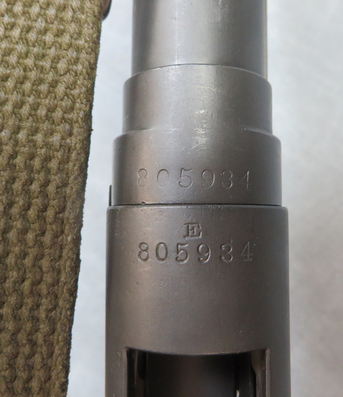

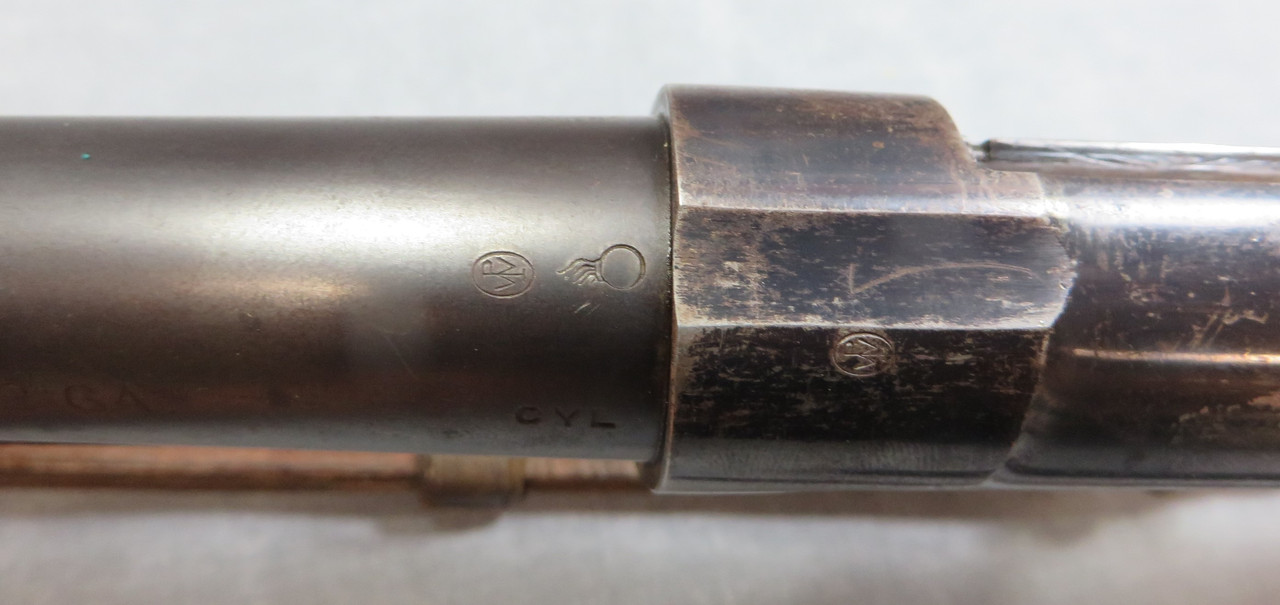

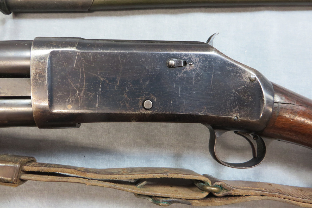

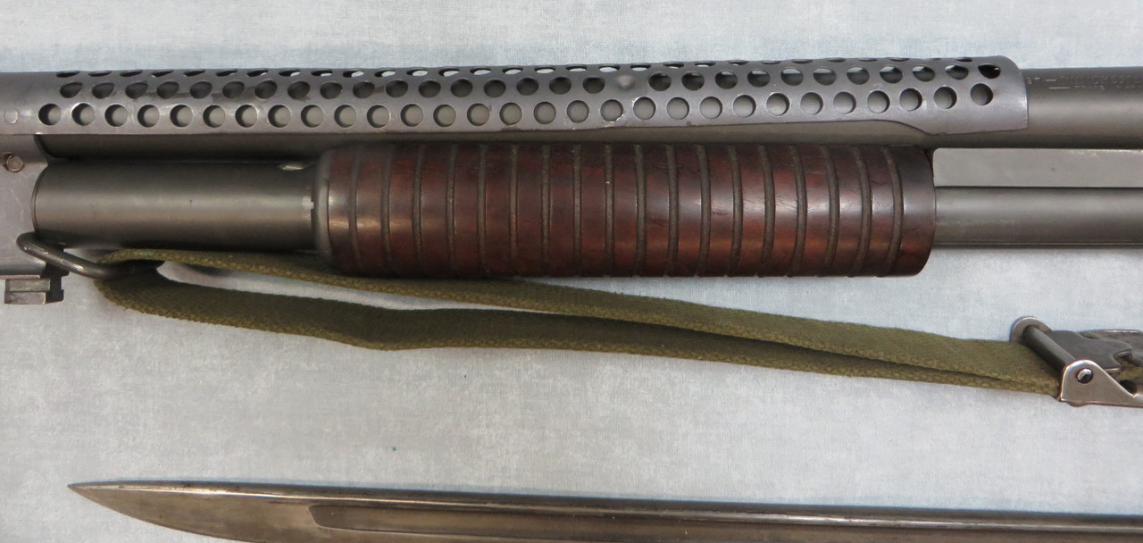

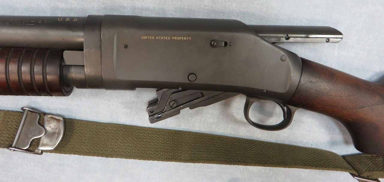

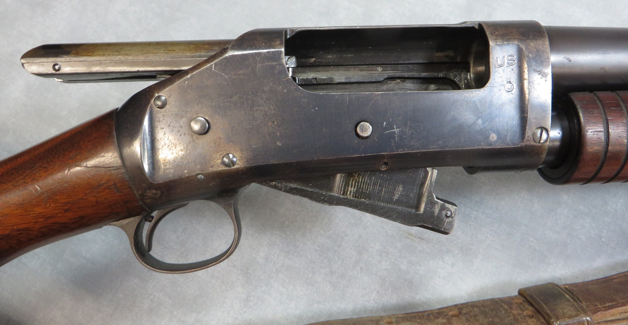

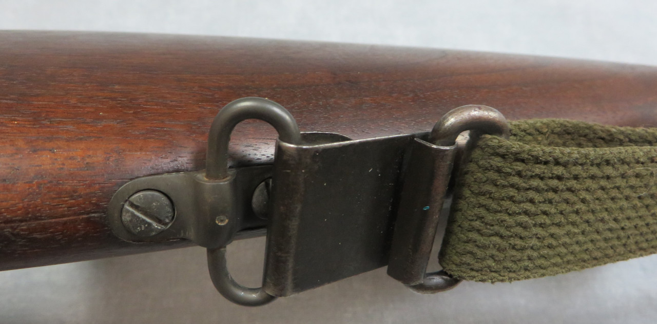

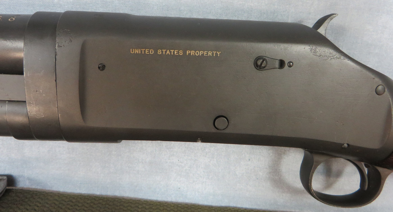

Here is 805934
https://i.postimg.cc/8zG2krYh/IMG-4552.jpg
https://i.postimg.cc/x1PWX1rB/IMG-4553.jpg
https://i.postimg.cc/6qN0VCnc/IMG-4554.jpg
https://i.postimg.cc/HxrKv0JC/IMG-4555.jpg
https://i.postimg.cc/zB4QsLWH/IMG-4556.jpg
https://i.postimg.cc/cCYz0sM9/IMG-4557.jpg
https://i.postimg.cc/YSnZxDC3/IMG-4558.jpg
https://i.postimg.cc/SKNHCbkR/IMG-4559.jpg
https://i.postimg.cc/Pf89m4sW/IMG-4560.jpg
https://i.postimg.cc/xTD7gznW/IMG-4561.jpg
https://i.postimg.cc/MK7LLpGX/IMG-4562.jpg
https://i.postimg.cc/wBvb35Qs/IMG-4563.jpg
https://i.postimg.cc/J0bpSpMS/IMG-4564.jpg
https://i.postimg.cc/50Q7SxG4/IMG-4565.jpg
https://i.postimg.cc/YqHnQBx7/IMG-4566.jpg
https://i.postimg.cc/jqN3WSPv/IMG-4567.jpg
https://i.postimg.cc/wBG4Ntw4/IMG-4568.jpg
https://i.postimg.cc/XqM22RSw/IMG-4569.jpg
https://i.postimg.cc/6pHMs2x6/IMG-4570.jpg
https://i.postimg.cc/dtjWBNWy/IMG-4571.jpg
https://i.postimg.cc/P5fSFbcF/IMG-4572.jpg
https://i.postimg.cc/LXPDZxYh/IMG-4573.jpg
https://i.postimg.cc/g0Q4JC0f/IMG-4574.jpg
https://i.postimg.cc/25V2CkCQ/IMG-4575.jpg
https://i.postimg.cc/RhQTgqTB/IMG-4576.jpg
https://i.postimg.cc/tCpkYtXC/IMG-4577.jpg
https://i.postimg.cc/m2jwMzD3/IMG-4578.jpg
https://i.postimg.cc/XNwxjD6z/IMG-4580.jpg
https://i.postimg.cc/4x311f7D/IMG-4581.jpg
https://i.postimg.cc/bvDHKmRL/IMG-4582.jpg
https://i.postimg.cc/T3HJ7znp/IMG-4583.jpg
Tom Graham

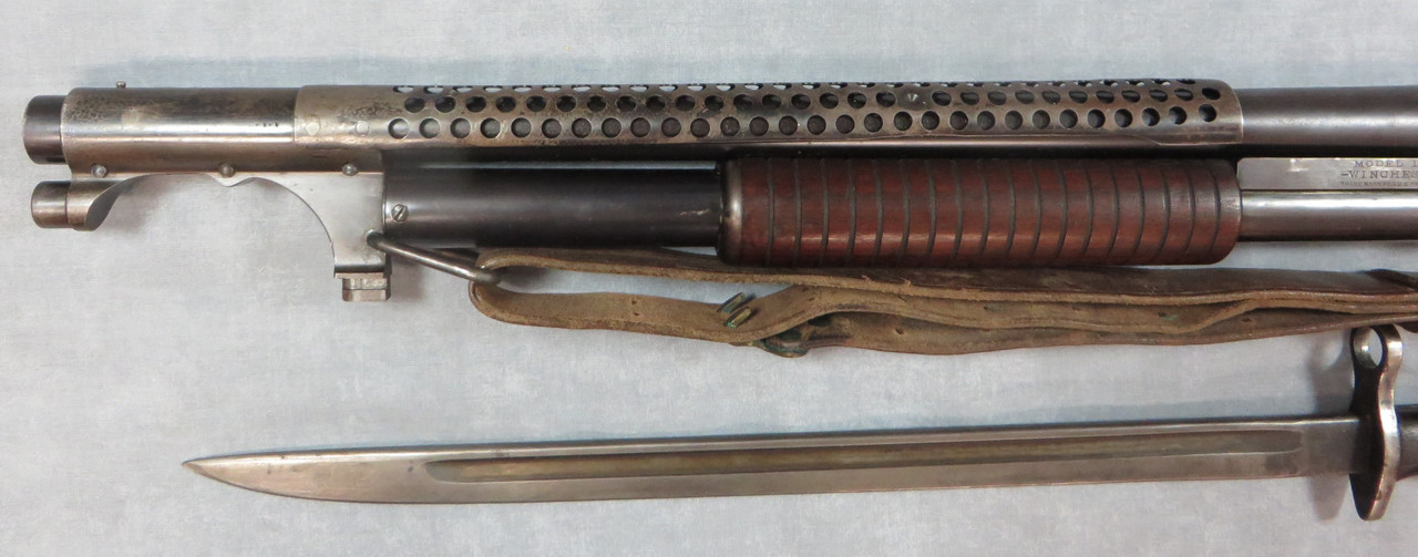

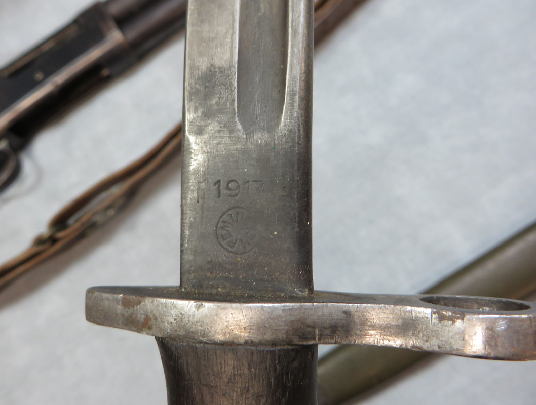

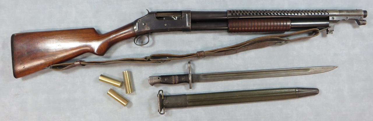

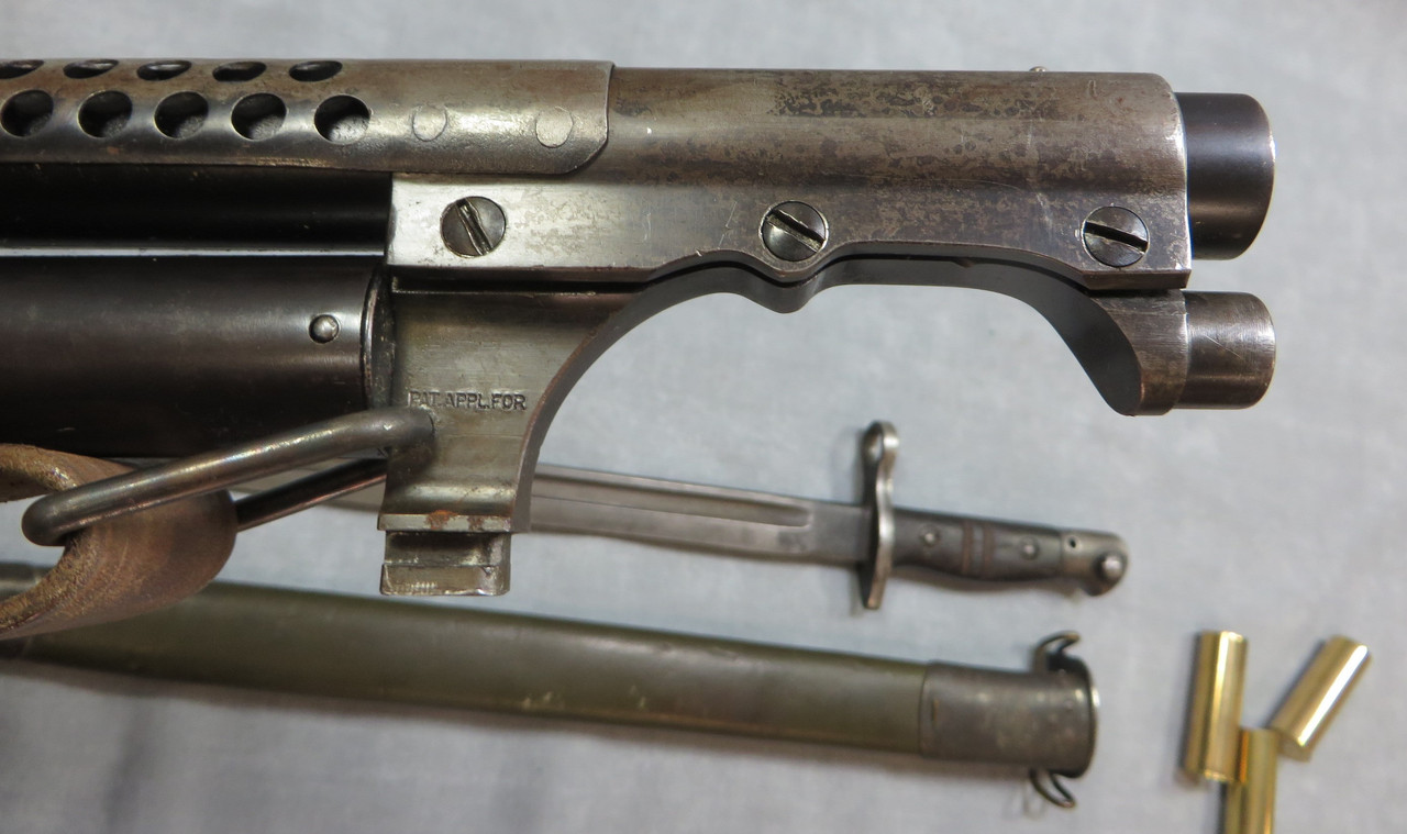

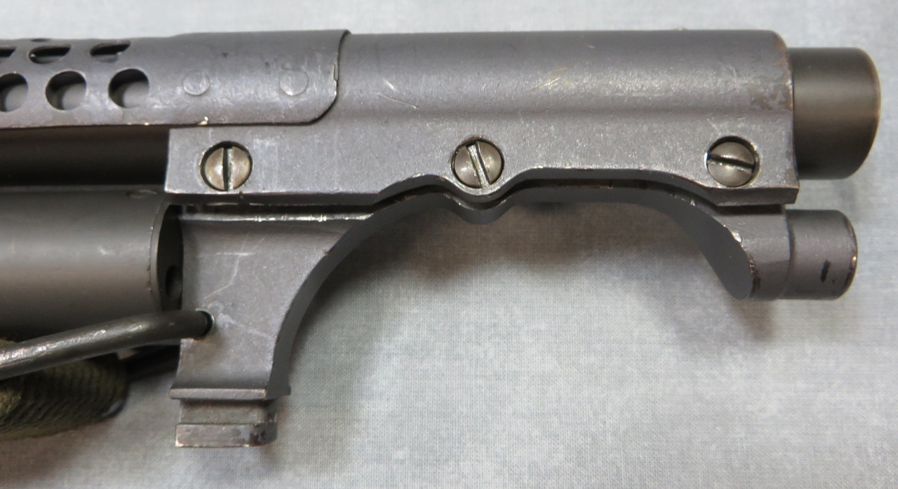

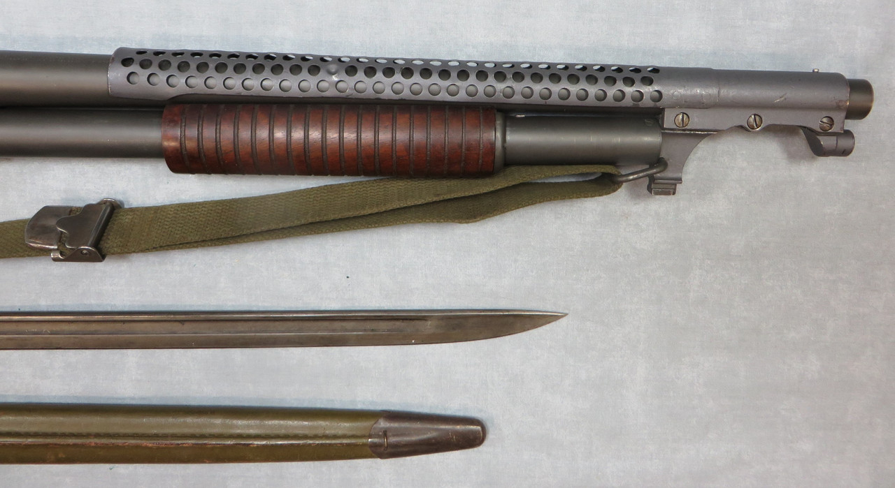

Tom,
S/N 733106 is positively a Fake marked gun.  The “U S” and flaming ordnance bomb stamps are not authentic.  See the pictures I have posted below.  Note the shape of the flaming bomb on each as compare to your gun.
WW-I-Ordnance-mark-669225-Trench-Gun.jpgWW-I-Ordnance-mark-669351-Trench-Gun.jpgWW-I-Ordnance-mark-669728-Trench-Gun.jpgWW-I-Ordnance-mark-672558-Trench-Gun.jpgWW-I-Ordnance-mark-675157-Trench-Gun.jpgWW-I-Ordnance-mark-675262-Trench-Gun.JPGWW-I-Ordnance-mark-678675-Trench-Gun.jpgWW-I-Ordnance-mark-679235-Trench-Gun.jpgWW-I-Ordnance-mark-679366-Trench-Gun.jpg
Tom D
Forum Posts: 134
November 26, 2014
November 17, 2020 - 3:57 am
Agree with Bert on sn 733106..  Also, there would not be a flaming bomb on top of a WWI barrel.  And, the buttstock sling swivel is not correct.
On the other gun, someone went crazy with fake markings.
Forum Posts: 14857
November 17, 2020 - 3:58 am

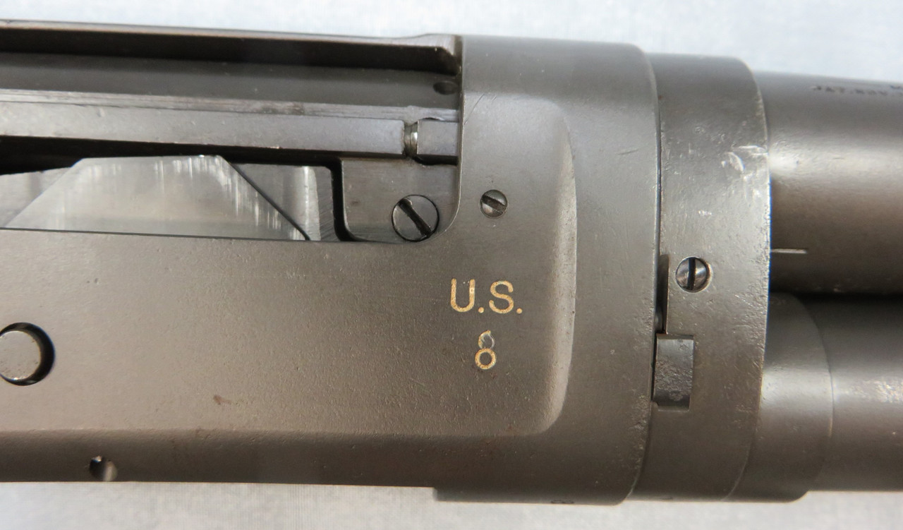

Tom,

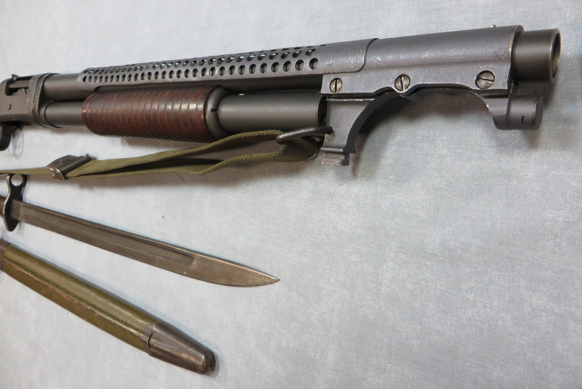

I do not know what the full story is with serial number 805934, but it definitely is not a WW II Trench Gun.  None of the markings on the receiver frame look anything like a WW II military Trench Gun.  Additionally, the steel butt plate is not correct for a WW II Trench Gun.
The attached pictures show both the early and late WW II Trench Gun markings.
Early…
Late…
Forum Posts: 4
