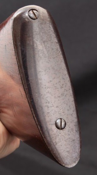

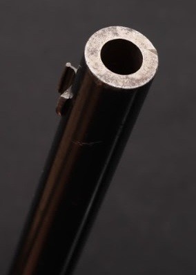

That low-wall in 38-56 WCF is not alone (or the only “rule breaker”). There was at least one low-wall made in 40-65 WCF, and I believe that a dozen or so were made in 32-40 and 38-55.
This is the low-wall in 40-65 WCF (and it letters)…
IMG_4182.JPGIMG_4183.JPGIMG_4184.JPGIMG_4185.JPGIMG_4186.JPGIMG_4187.JPGIMG_4188.JPGIMG_4189.JPGIMG_4190.JPGIMG_4193.JPGIMG_4194.JPGIMG_4195.JPGIMG_4196.JPGIMG_4197.JPGIMG_4198.JPGIMG_4199.JPGIMG_4200.JPGIMG_4201.JPGIMG_4202.JPGIMG_4203.JPGIMG_4204.JPGIMG_4205.JPGIMG_4206.JPGIMG_4207.JPGIMG_4208.JPGIMG_4209.JPGIMG_4210.JPGIMG_4211.JPGIMG_4212.JPGIMG_4213.JPGIMG_4214.JPGIMG_4215.JPGIMG_4216.JPGIMG_4217.JPGIMG_4218.JPGIMG_4219.JPGIMG_4220.JPG
